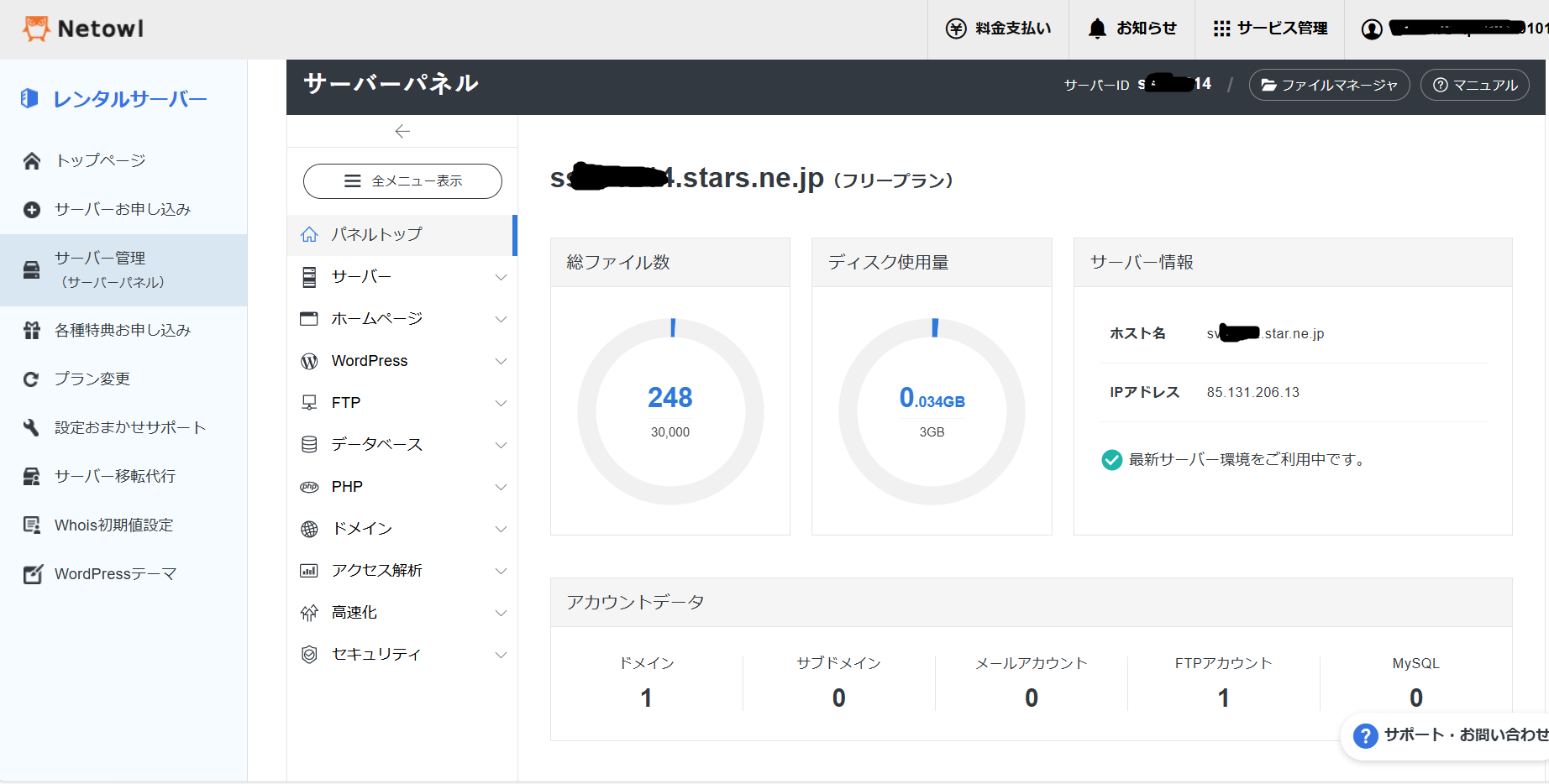

スターレンタルサーバーのマイページに入いることはできていて、Web画面でファイル管理に入ることができます。
追加したFTPアカウントがあり「正常」の表示です。
そこで追加した方のファイルマネージャーの「管理」から入り、public_htmlindex.htmlを含む150余りのデータをUPしました。
サーバーパネルでの表示として「総ファイル数」150ありますが「ディスク使用量」は0.043GBしかなく、
ファイルありデータはなしの状況のようです。

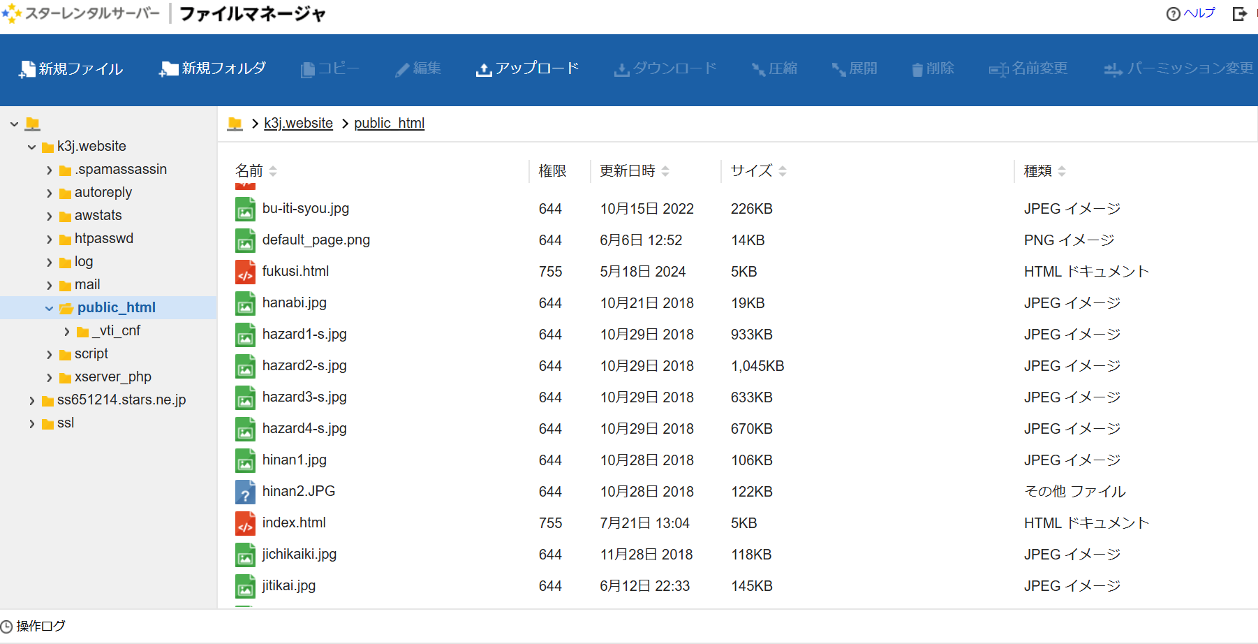

見てみました。UP済のファイル・データのほとんどが「604」となっています。
写真1枚も604となっています。index.htmlも604です。
これをファイルマネージャーの項目のまま、ファイル名を右クリックすると「パーミッションの変更」、その中に「パーミッションを数値で変更する」があり数値が変更できます。 604を755に変更することでよろしいのでしょうか。
写真のjpgも一つずつ 604⇒755と変更する必要がありますでしょうか。
ちなみに、ファイルUPの際には 604 755 644 などを指定する項目はありませんが、自動で 604 となってしまうことでしょうか。

修正するのは、起動ファイルだけで良いと思います。
起動ファイルとは
  index.html や index.php のことです。
返信

ご指摘の「パーミッション」URLをしっかり読みました。そしてファイルマネージャーにて 604を755に書き換えました。
24時間は経過したと思います。
別のPCからアクセスを試みましたが、「このページは現在機能していません」となってしまいます。

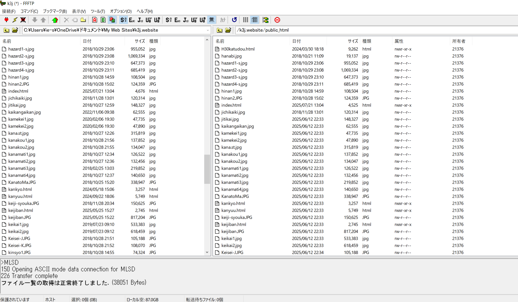

FFFTPソフトから接続、左右対称にしたとき、項目には604,644,755などと関連する項目は見当たりません。 「属性」に rwxr-xr-x  とか rw-r--r-- 。「所有者」に 203** が入っていますがこれは触れませんのでこのままかと思います。
さていかがしたものか、途方に暮れる・・・さらに何かをいじってみるヒントをいただけるものでしょうか。

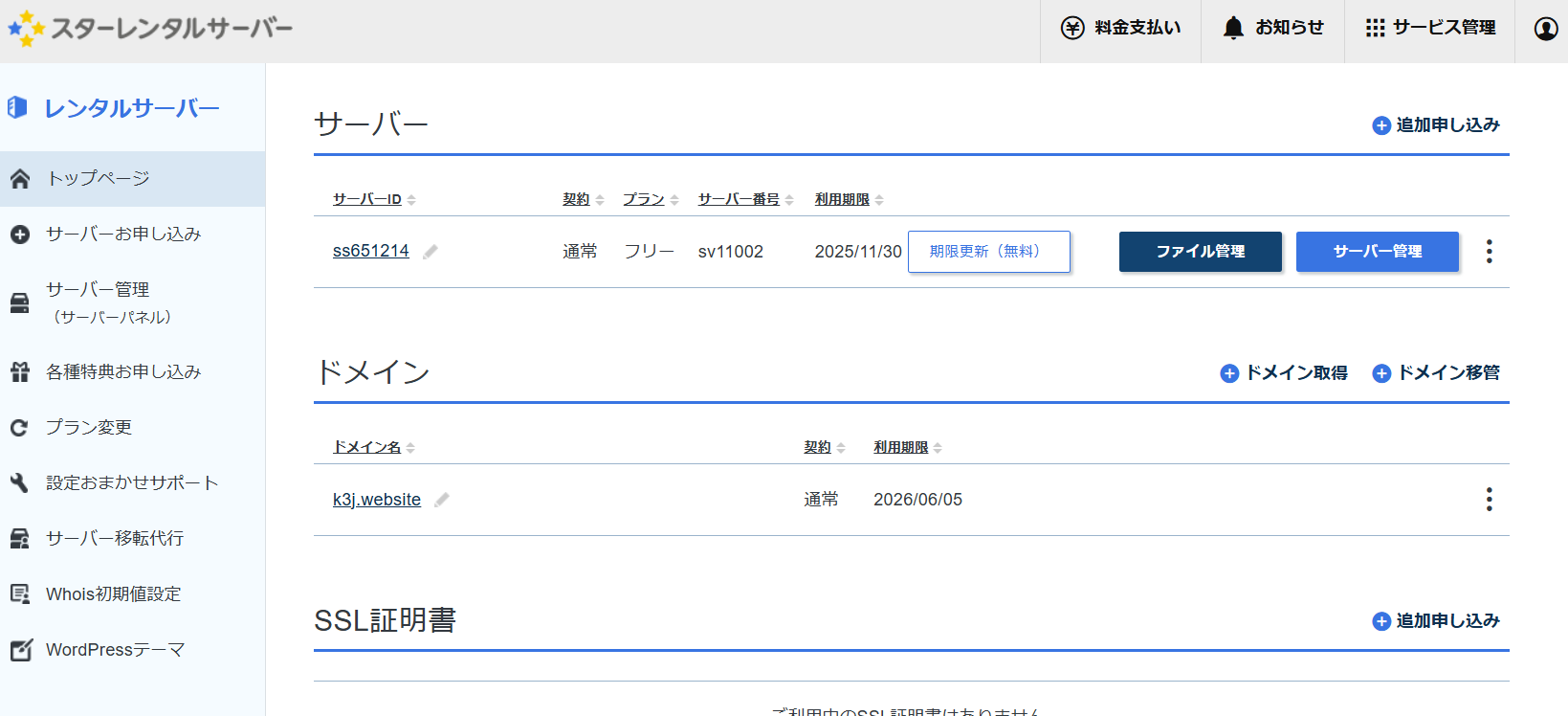

それからスターレンタルサーバーの画面コピーを添付できますか。
index.html や index.php の見えている部分だけで結構です。

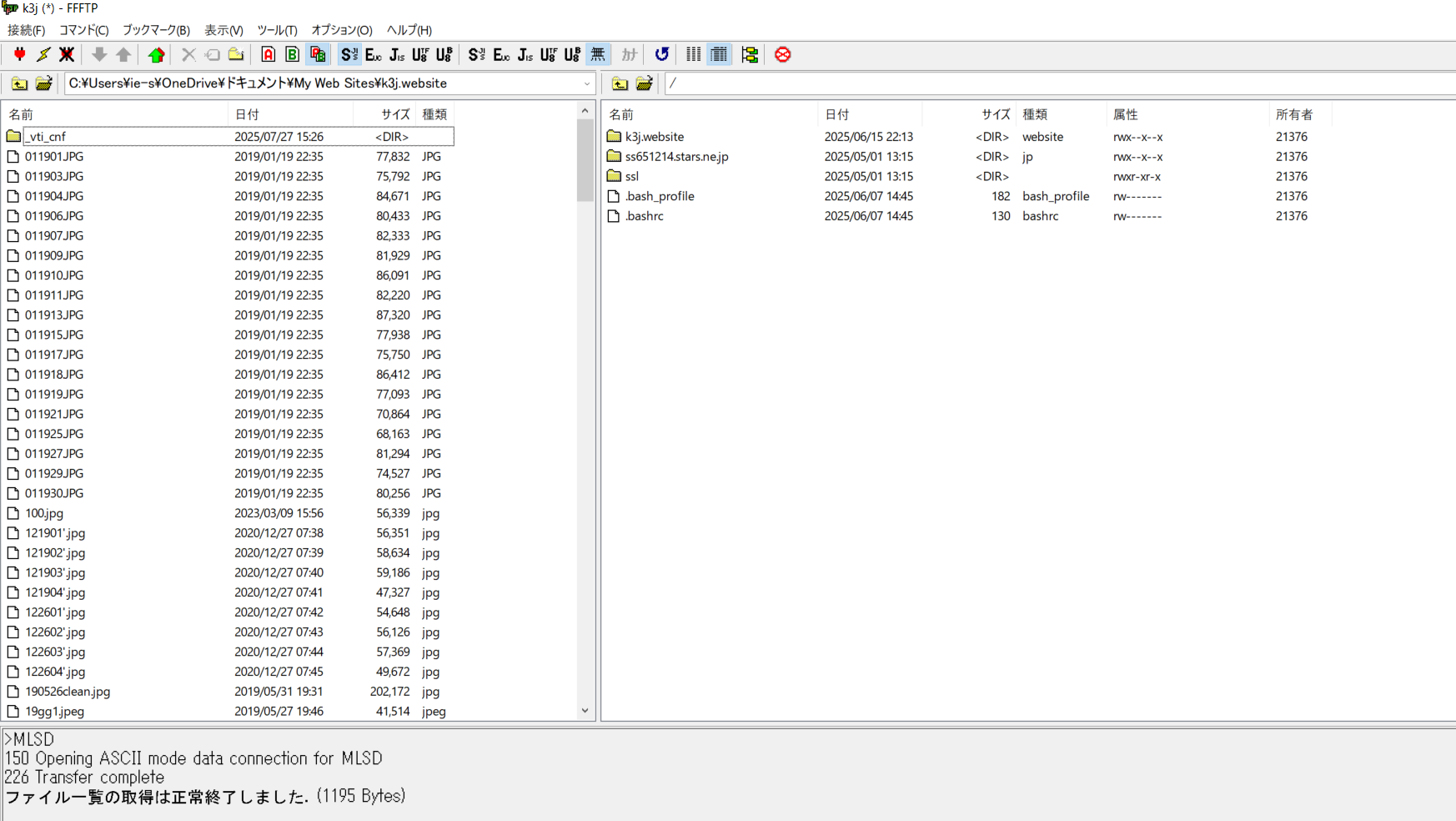

コミュニティ参加日: 1年前
投稿: 47

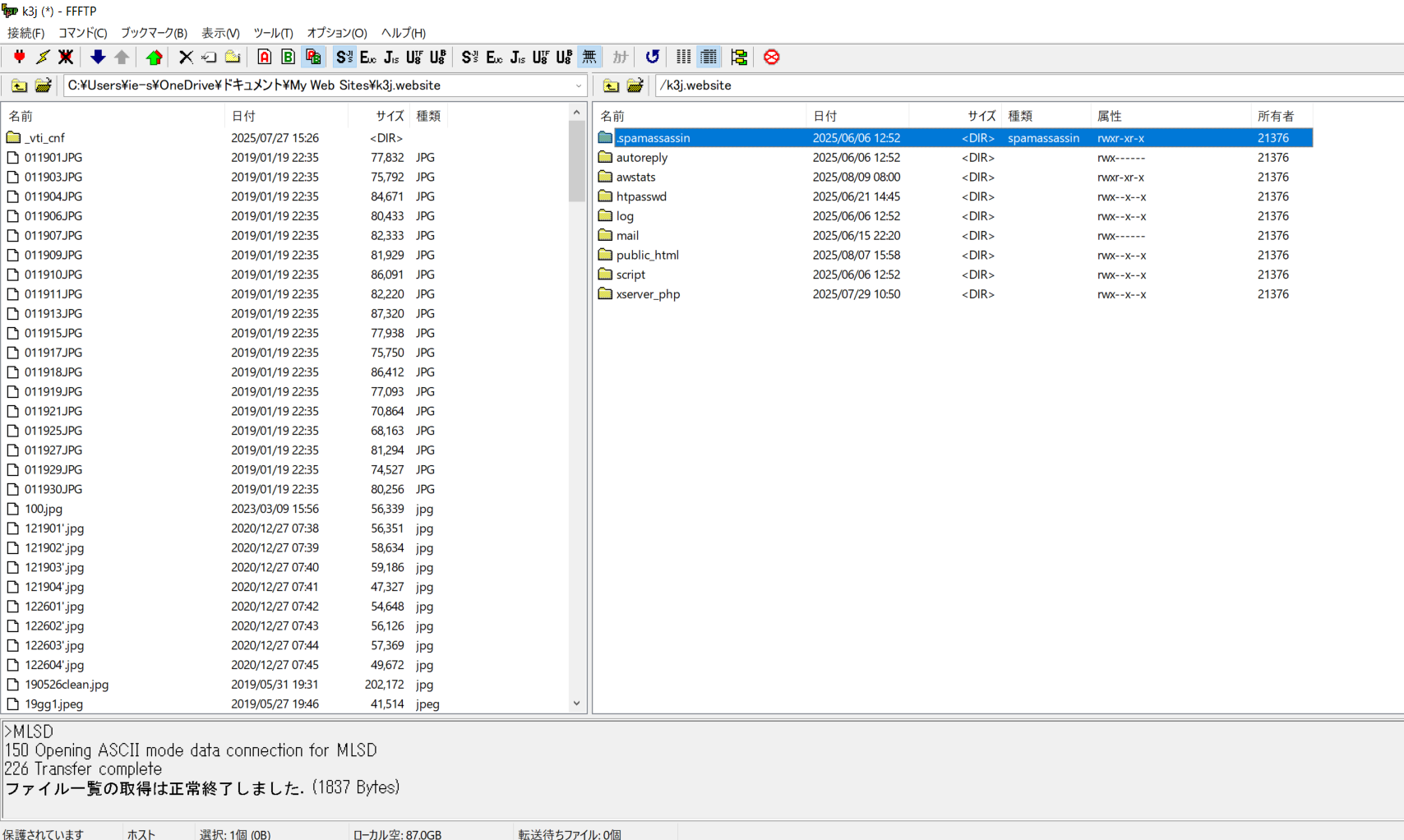

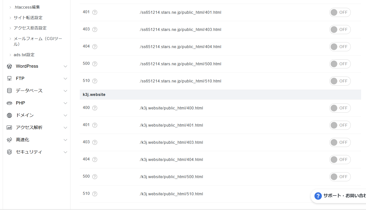

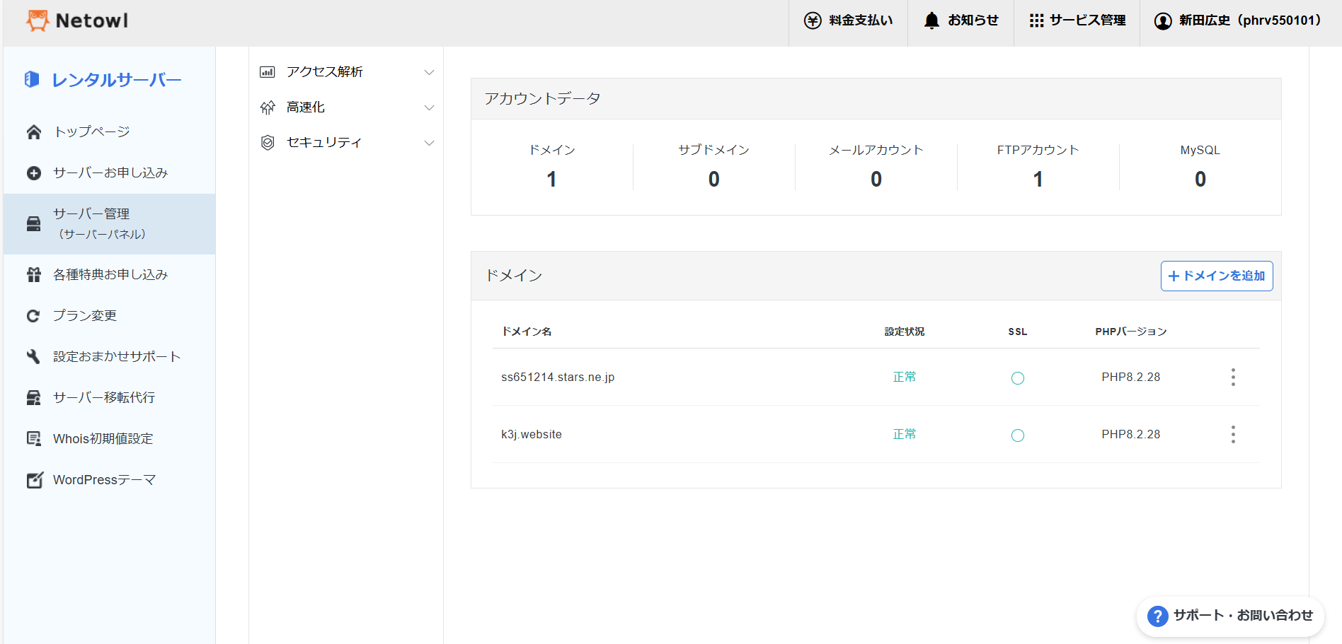

スクリーンショットを何枚か付けてみます。5枚あります。1送信1枚のようですのでどうなるのか不明ですが。
返信
コミュニティ参加日: 1年前

コミュニティ参加日: 12か月前
投稿: 53

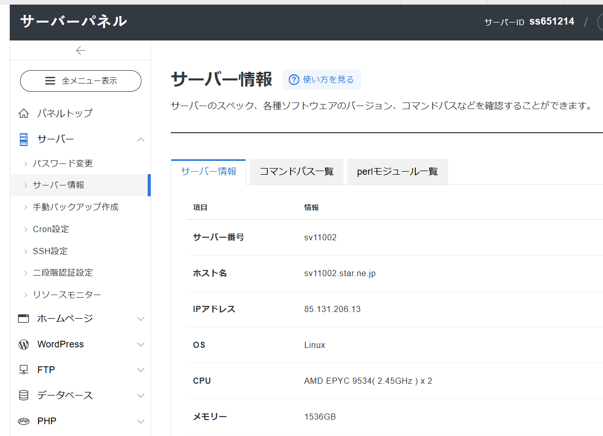

k3j.website ドメインは、スタードメインから購入されたものですか。
質問ですが、このドメインとスターレンタルサーバーの連係について説明はありませんか。
例えば、DNSレコード認証とか他の認証でつながりを設定する。
言い換えれば、k3j.website が 85.131.206.13 まで到達しているか。
85.131.206.13 は一番上の画面コピーのサーバーのIPです。
こちらで確認してみます。

全画面、拝見しました。
印象としては、問題ない様に感じました。
気になったのは、ドメインとサーバーのIPアドレスのつながりに疑問を感じました。

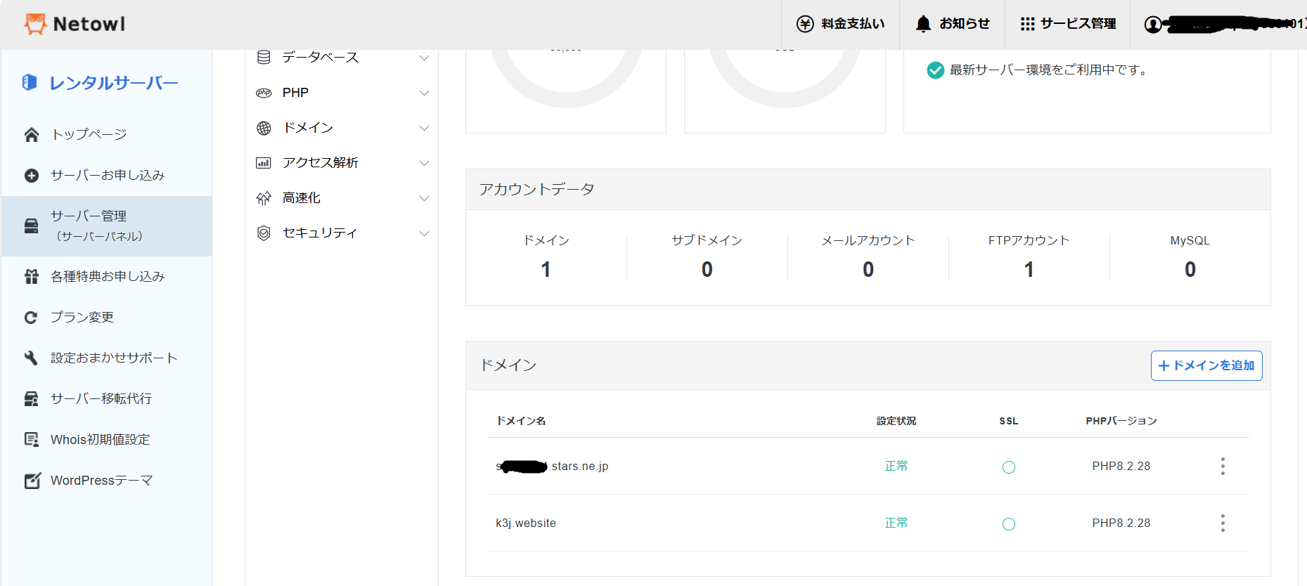

コミュニティ参加日: 1年前
投稿: 47
28号様
お手間お時間を取らせ申し訳ございません。手詰まりの中ご助言をいただき本当にありがとうございます。

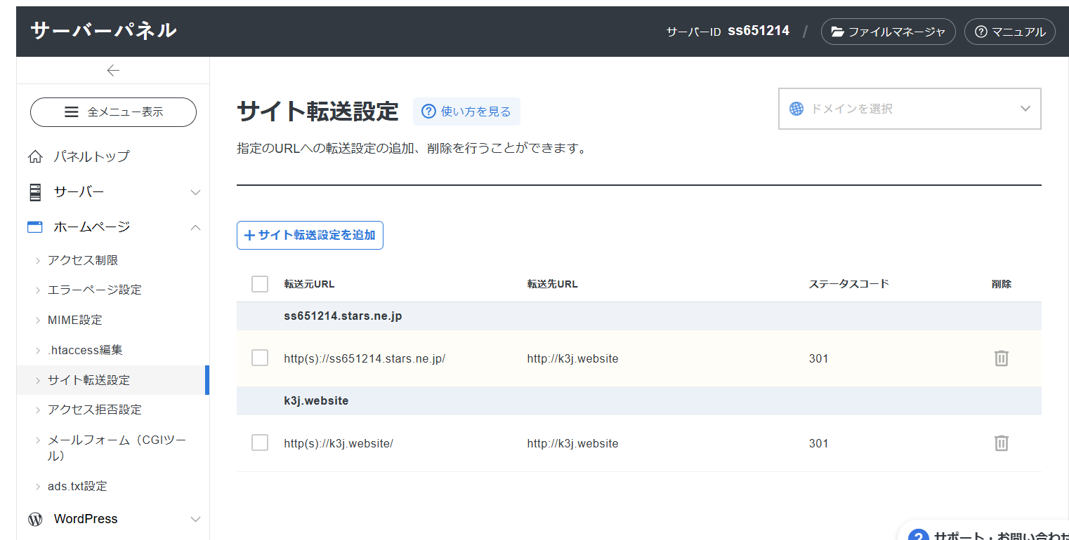

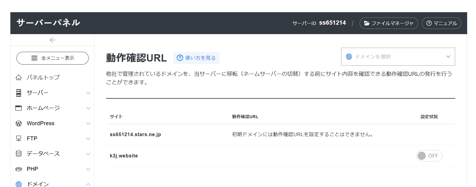

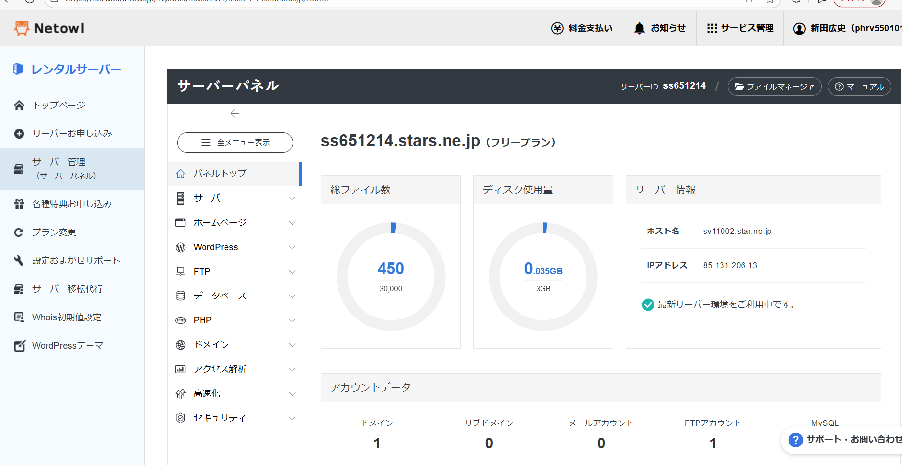

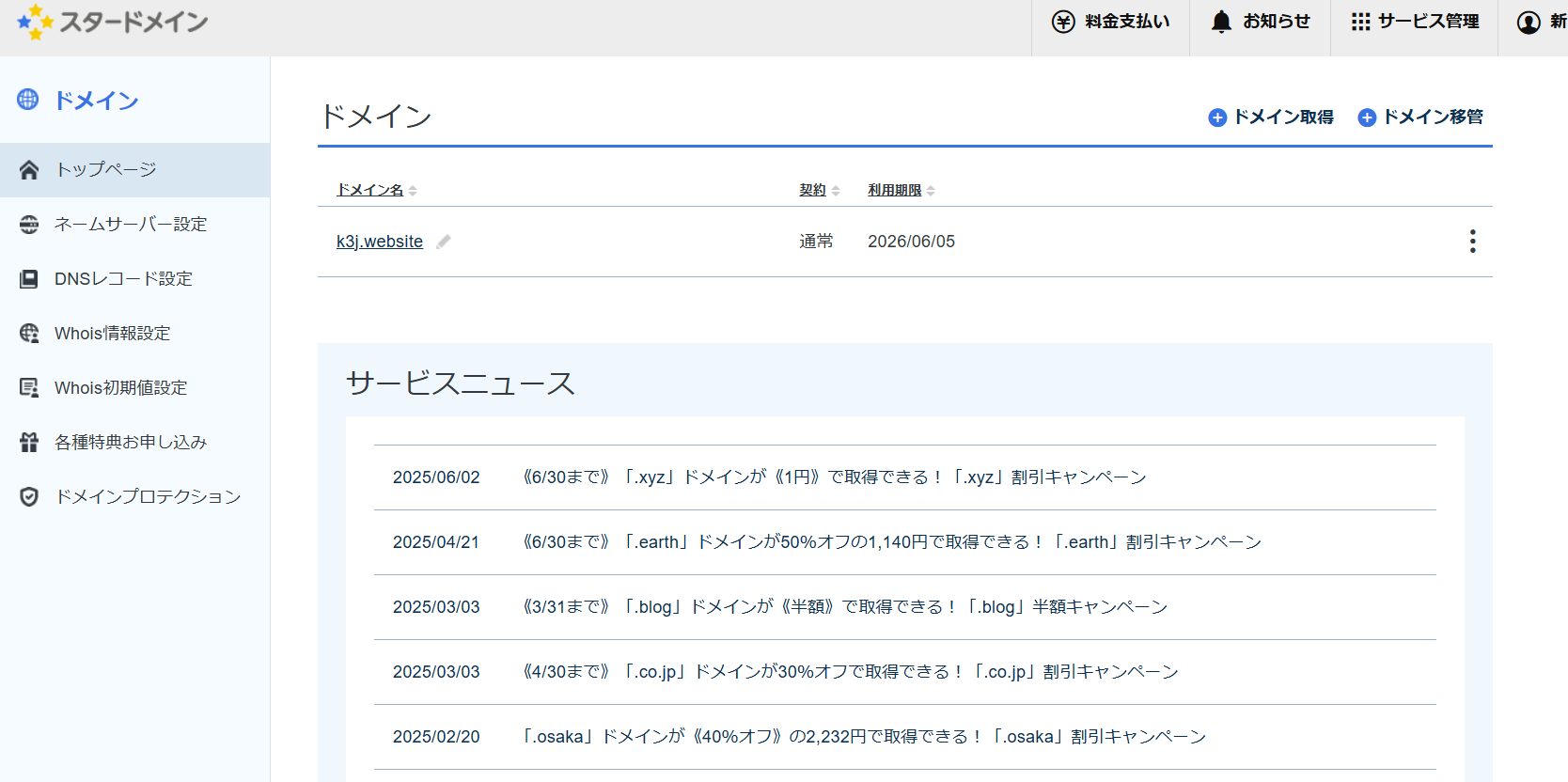

更にのことでお叱りを受けるのは覚悟のうえで、サーバー設定等の現在的画面を添付いたします。計10枚となります。
返信

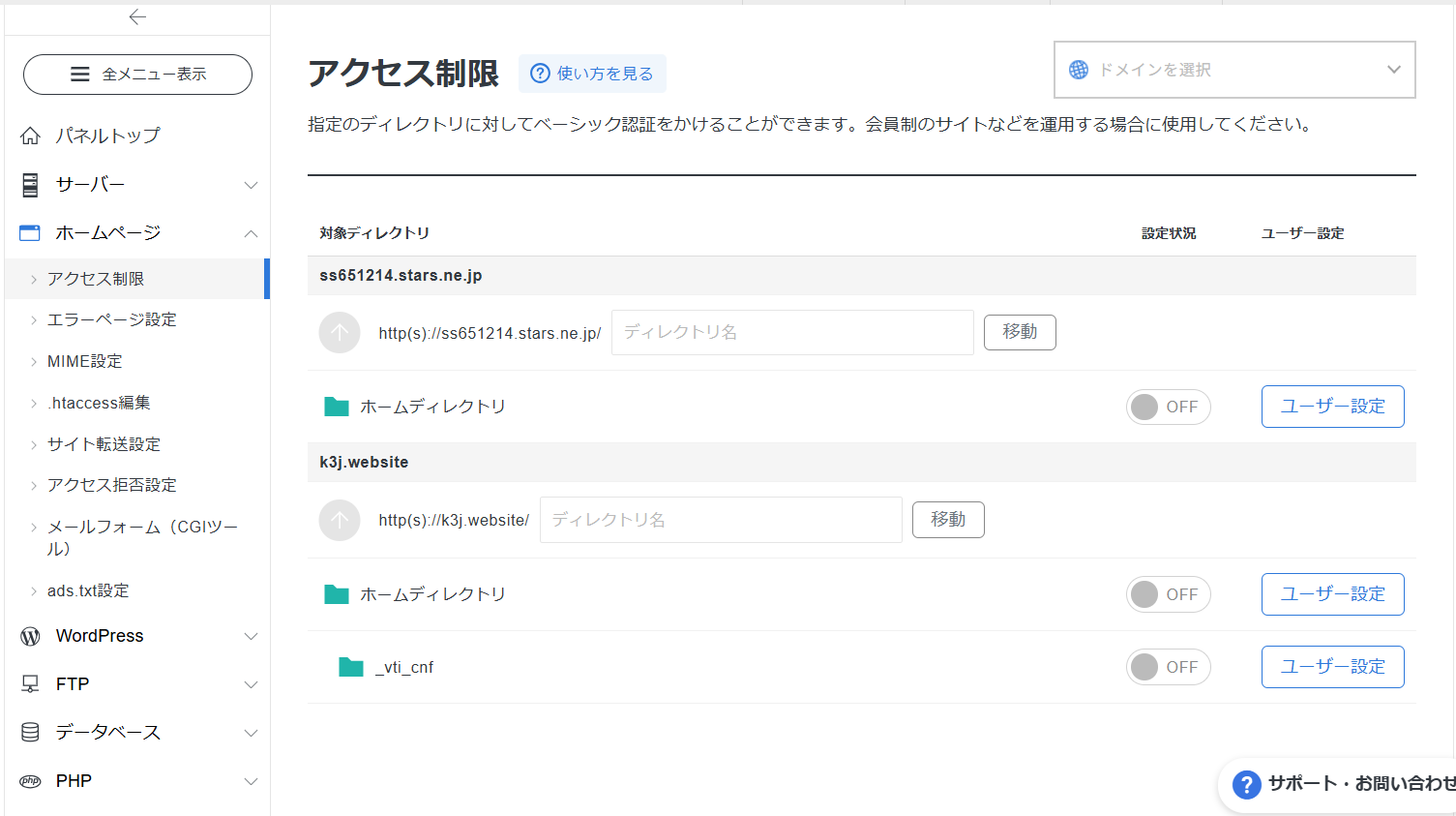

コミュニティ参加日: 1年前
投稿: 47
2枚目
返信
コミュニティ参加日: 1年前
投稿: 47
3枚目
返信
コミュニティ参加日: 1年前
投稿: 47
4枚目
返信
コミュニティ参加日: 1年前
投稿: 47
5枚目
返信
コミュニティ参加日: 1年前
投稿: 47
6枚目
返信
コミュニティ参加日: 1年前
投稿: 47
7枚目
返信
コミュニティ参加日: 1年前
投稿: 47
8枚目
返信
コミュニティ参加日: 1年前
投稿: 47
9枚目
ここで 使用容量/最大容量 の両方が 0/0 となっています。
返信
コミュニティ参加日: 1年前
投稿: 47
10枚目
以上です
返信
投稿: 53
コミュニティ参加日: 12か月前
ヒマな老人ですので、気にしないで下さい。
私はロリポップを使用していますが、もうすぐ3年契約が切れますので、スターフリー版に移行しています。
   https://saraudon.kisd.blog               ロリポップ版
      https://wwwcircus.com/saraudon      スターフリー版 移行作業中
良かったら時間がある時、見てください。
送っていただいた画面情報は、内容的に問題ないと思います。
スタードメインとレンタルサーバーの認証が終わっていますけど、ドメインの支払いが終わった後で、認証
手続きをされたと思いますが、どの様な作業をされたか教えて下さい。
まず、スタードメインの管理画面が見えるとメニューが確認できると思います。
返信

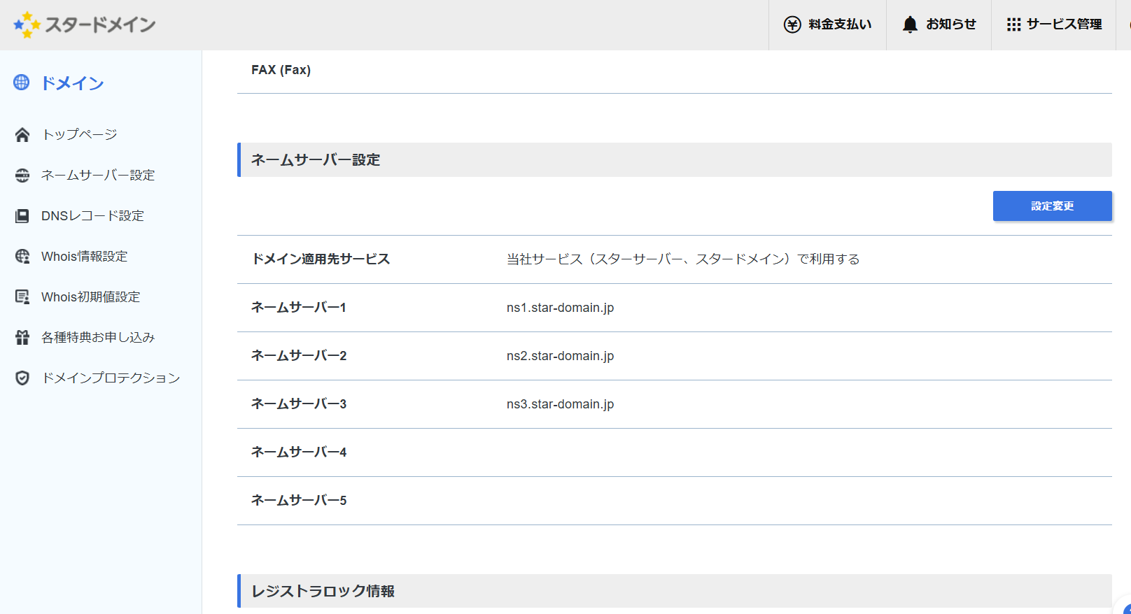

すみません、基本的な確認ですが、
 現在他社のレンタルサーバーで動作しているシステムをスターレンタルサーバー
 へ移行作業をされている。
で間違いありませんか。
返信
投稿: 53
コミュニティ参加日: 12か月前

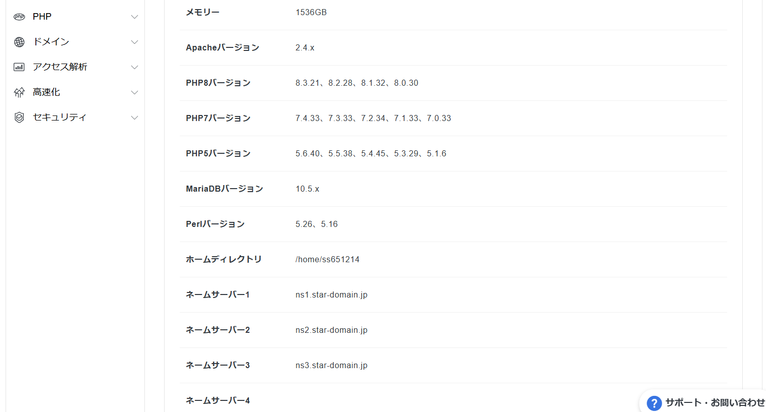

次のような記事が見つかりました。
https://www.star.ne.jp/old/manual/domain_nameserver.php
ネームサーバーって何?
ネームサーバーはそのドメインでアクセスしたときに、どこのサーバーに接続を行なうかを指定するものです。
スターサーバーのサーバーに接続したい(=スターサーバーのサーバーにアップロードしたデータを表示させたい)
場合は、独自ドメインのネームサーバーを以下のものに変更してください。
独自ドメイン: k3jwebsite
ネームサーバー: ns1.star-domain.jp  ns2.star-domain.jp  ns3.star-domain.jp
 ネームサーバーは3つ設定します。
これから先は、私の推測です。
ドメインを購入した時にレンタルサーバーで、本人確認だけを行った。
これによって、ドメイン一覧は認証され「正常」になった。
ドメインの接続テストをすると正常な動作になる。
ただ、スタードメインにフリー版のネームサーバーが定義されていないからドメインエラーになる。
【作業手順】
スタードメインの設定画面を開いて、上記のネームサーバーを設定する。
これによって
 入力URL → スタードメイン → IPアドレスへ変換 → レンタルサーバー → ページ表示
現在はネームサーバーが該当しないので
 入力URL → スタードメイン → ドメインエラーになる
設定する場所は2カ所必要
 スタードメイン     (こちらは未設定)
 スターレンタルサーバー (こちらは完了している)
以上が私の推測です。
確認をお願いします。

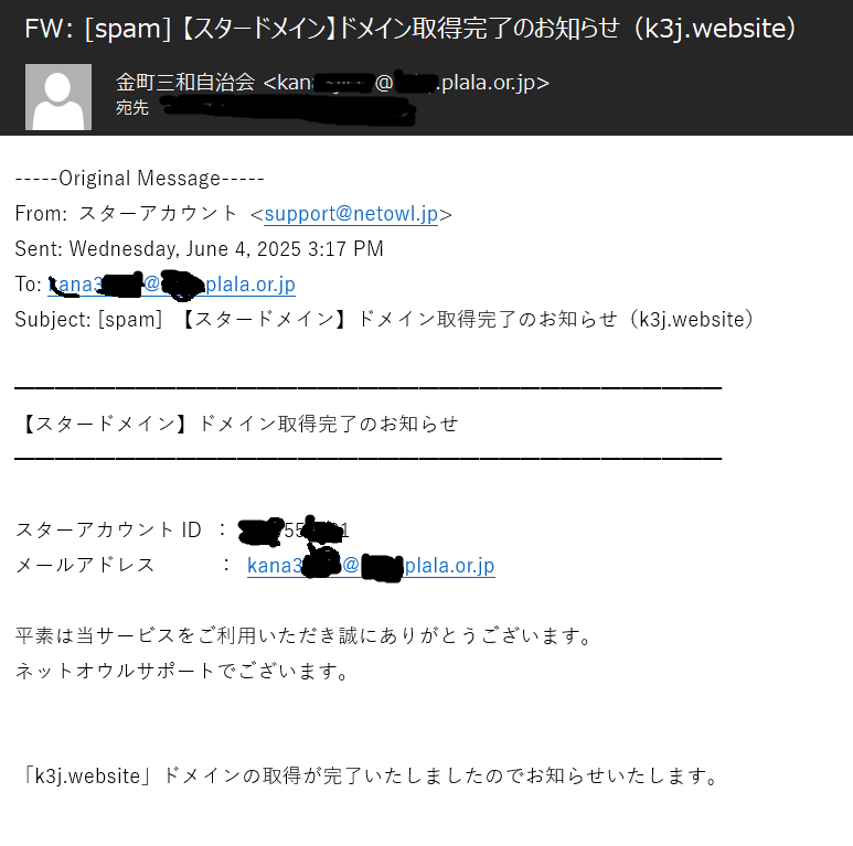

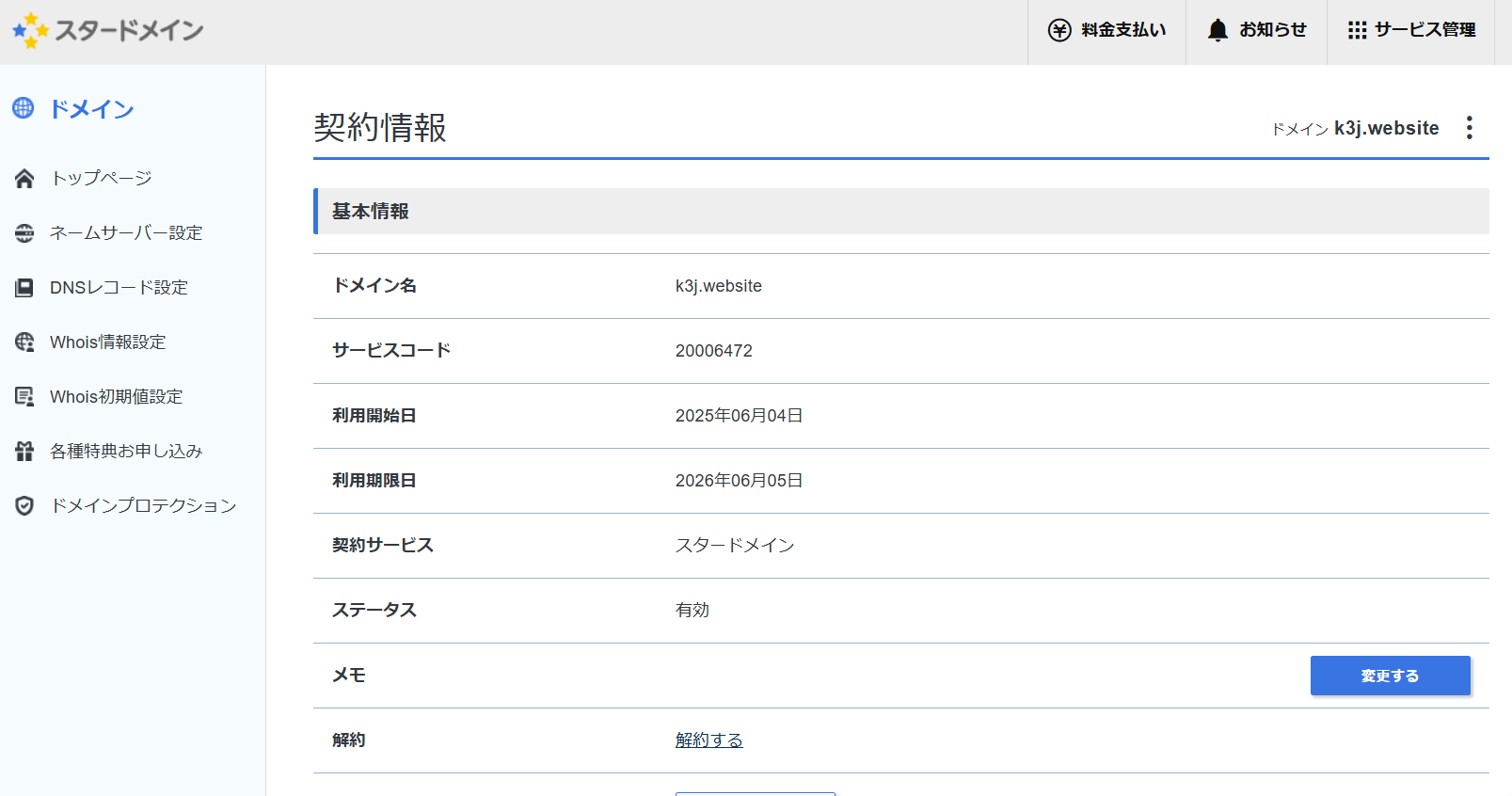

コミュニティ参加日: 1年前
投稿: 47

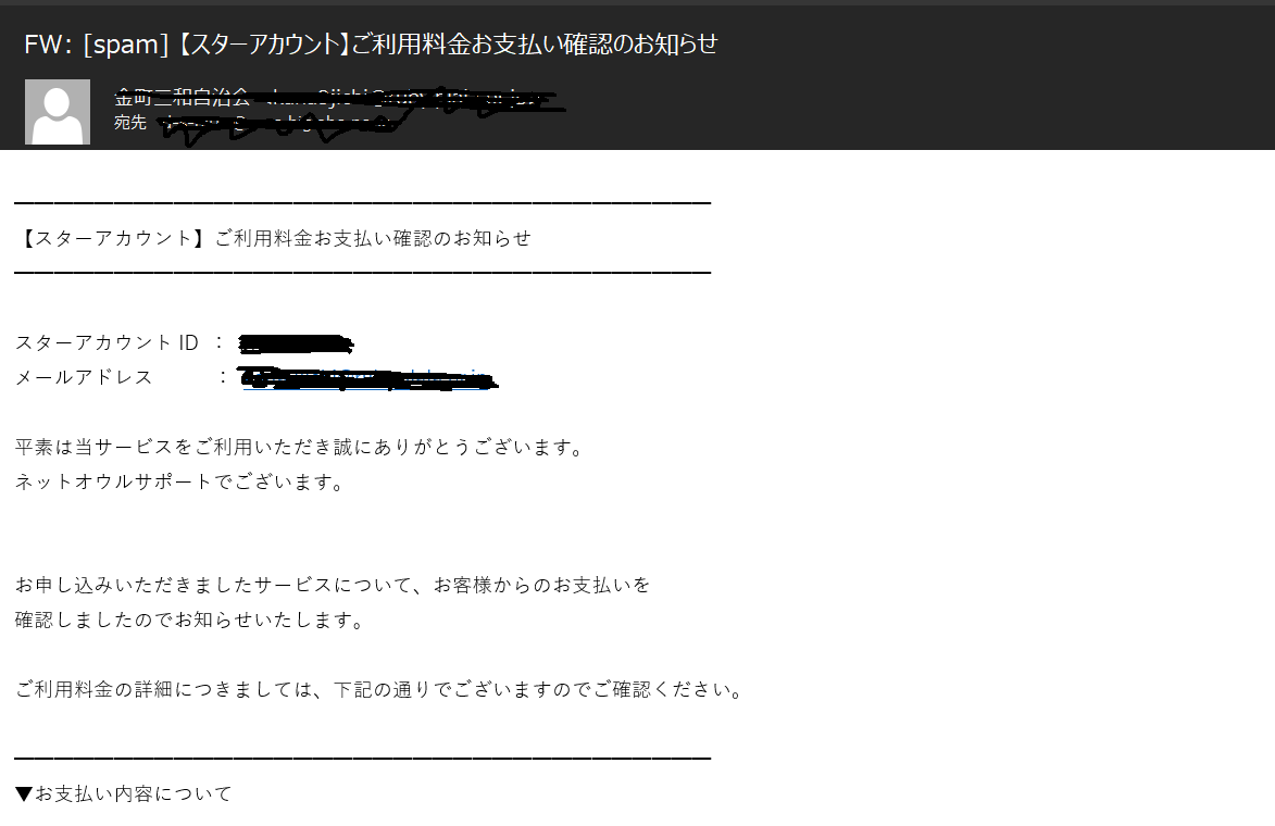

28号様 お世話になります。 ブログページ「皿うどん探訪」拝見いたしました。九州在住のコンプーターエンジニアの方なのですね。

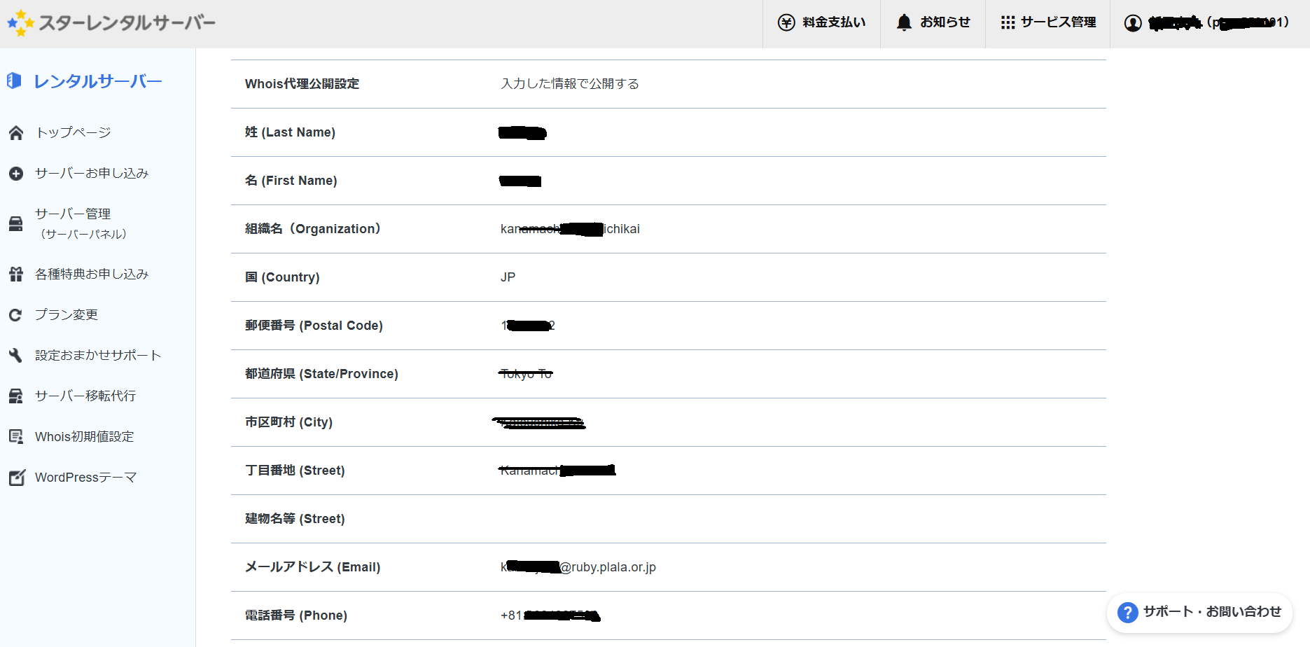

1. 認証手続きですが、関連画像を5枚添付します。どうもわかりません。

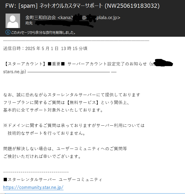

2. 移行作業とのお問いかけですが、画像のメール画面の宛先が plala となっておりますが、NTT・plala でここ3年ほど自治会ホームページの運用をしてきました。この3月でNTTによる個人ホームページの取り扱いが終了となり、そのまま廃止の状況です。よってフリーサーバーを新規に探し、スターに行きつき k3j.website を申し込みました。扱いとしては「新規設置」となります。
3. ネームサーバーの設定を購入したドメイン k3j.website だけでなく「親」にも行う(?)、とのご指摘ですが、設定など触れるところは k3j.website だけのようです。
返信

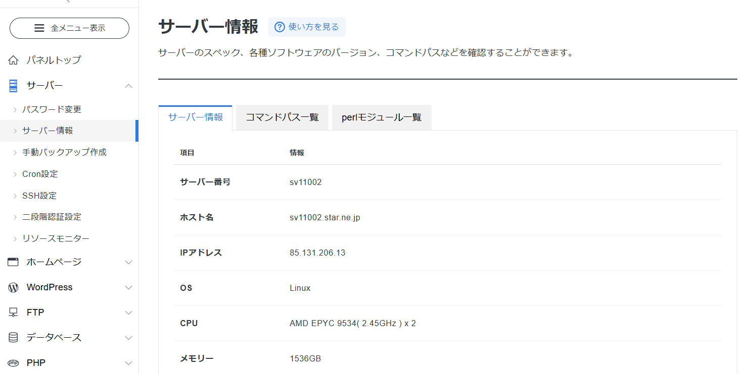

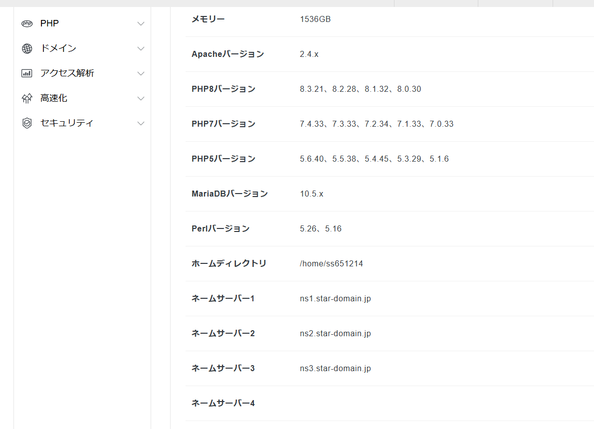

コミュニティ参加日: 1年前
投稿: 47
サーバー情報 のところに ネームサーバー のことがありましたので画像を2枚追加します。
先ほど送信した文にミス記述がありお詫びいたします。 コンプーター ⇒ コンピューター 。
返信
コミュニティ参加日: 1年前
投稿: 47
サーバー情報 下部
返信
投稿: 53
コミュニティ参加日: 12か月前
基本的な説明です。
インターネットを使用するために、使用されいいる会社はネットオウル株式会社です。
この会社の中にサービスが2つあります。
 ドメインを販売登録するサービス   → スタードメイン     (ネットオウル)
 レンタルサーバーを提供するサービス → スターレンタルサーバー (ネットオウル)
それぞれ個別の業務を行っています。
私の場合は、
 ドメインを販売登録するサービス   → ムームードメイン  (GMOインターネット株式会社)
 レンタルサーバーを提供するサービス → ロリポップサーバー (GMOペパボ株式会社)
 ロリポップサーバーの設定でドメインの設定が行われる様になっています。
私も最初はスタードメインとレンタルサーバーは連携して、スタードメインの設定が行われる
と思っていましたが、どうも違うように感じます。
なぜなら、k3j.website ドメインを調べると「ドメイン未登録」になります。
これを調べるために、スタードメイン側の登録画面を送って下さいとお願いしています。
送られてくる内容は、スターレンタルサーバー側のみです。
冒頭でサービスが2つありますと書きましたが、1つのサービスしか送ってもらえません。
まとめますと、
 スターレンタルサーバーの設定でスタードメインの設定も自動化されると思われている。
 これに対して私は自動化されないと感じています。

 ネームサーバーは ns1.star-domain.jp で場所は 85.131.206.13 です。
 ネームサーバーは ns2.star-domain.jp で場所は 85.131.206.13 です。
 ネームサーバーは ns3.star-domain.jp で場所は 85.131.206.13 です。
 これでホームページの場所が道案内されます。
難しく考えないで下さい。
人に道を聞いて目的地に行く様な感覚です。
 人は、スタードメイン
 行先は、k3j.website
 住所は、85.131.206.13 の中の ns1.star-domain.jp です。
 到着したらホームページが発信されます。

スタードメインの設定画面を見ましたが、「ネームサーバーの設定」でよさそうな
感じですね。(スター同士だから名前の設定だけでよいのかな)
私の場合は会社が違ったので、その下のDNSレコードを使用しました。
下のURLは設定画面の説明です。
https://www.star-domain.jp/support/manual/man_domain_namesever_setting.php

コミュニティ参加日: 1年前
投稿: 47
28号様
色々とありがとうございます
スタードメインの側のネームサーバーは良さそうとのこと、 一応、同じところと思われますが、「スタードメイン」のTopと契約情報の画面を添付いたします。
返信
投稿: 47
質問投稿者
コミュニティ参加日: 1年前
契約情報 上部
返信

投稿: 53
コミュニティ参加日: 12か月前
送ってもらった内容では、動作しないようですね。
こちらで調査した内容に、例外の記事を見つけました。
https://www.star.ne.jp/old/free/manual/domain_add_star.php
(記事の一部)
追加するドメインと、スターサーバーフリーのサーバーアカウントは、同一のネットオウルID下で管理されている必要があります
追加設定するドメインがスタードメイン管理でも、ネットオウルIDが異なる場合はこちらの方法ではなく、別の設定方法をご利用い
ただく必要があります。
上の記事に「同一のネットオウルID下で管理されている必要があります」と記載されていますが
スタードメインとスターレンタルサーバーのIDはどの様になっていますか。
画面は貼れないと思いますので、結果だけ教えてください。
返信
2件の返信

コミュニティ参加日: 1年前
投稿: 47
FTPソフトでの接続で疑問があります。
初期の接続ができたとき 再添付 FTP-1(これがどこに接続されているのか?おそらくFTPで接続設定した sv11.star.ne.jp であろうと思いますが・・)
その中に k3j.website が見えて
そのフォルダをクリックし FTP-2 その中に public.html が見えて
そのフォルダをクリックして、やっと FTP-3 となり そこがカラの状態から
データのUPを始める。 /k3j.website/public.html/index.html
スターレンタルサーバーが言うところの  https://k3j.website  で繋がります、は??で、
実は非常に深く、もしかして  https://www.sv11***.star.ne.jp/k3j.website/public.html/index.html
などと記述しないといけないのではないか??と思い、
入れてみましたが無駄でした・・・
返信

投稿: 53
コミュニティ参加日: 12か月前
FTPソフトの疑問について
ページ発信のURLから見ると形式は、 https://取得ドメイン名.index.html になります。
スタードメインの発信できる場所は、public_htmlの中と決まっています。
お話されているのは、ファイル管理システムのパスになります。
FTPソフトなどで指定する時は、ファイル管理システムのパスが必要になります。
異なる話になります。
上手く説明できませんが、URLはインターネットの住所みたいなものです。
返信

k3j.website について jprs whois を確認しましたが、未登録でした。
whois にドメイン情報が登録されていないとインターネットは使えないと思います。
スタードメインにサポート窓口がありますので、k3j.website がドメイン未登録になる。
と質問してはどうですか。
返信
1件の返信
コミュニティ参加日: 1年前
投稿: 47
アルファベットと数字の10桁はスタードメインもレンタルサーバーも同一でした。Whoisに設定もしてあり私の名前やメルアド、電話番号などを確認できます。
スタードメインのサポートに質問してみます。
返信

コミュニティ参加日: 1年前
投稿: 47
ご質問の Whois は 「公式」と言えるかどうかはわかりませんが、スターレンタルサーバー、 トップページ、 ドメイン名、 k3j.website 、この k3j.website がアンダーライン付き、 これをクリック 、契約情報、 その2項目目 に Whois があり、もともとはどこの誰?国 (Country)は JP でなくどこかの外国、というものが記入されていて、設定変更することが何かに書かれていて、現在のように自分の住所、氏名、電話番号、メルアドなどを記入、し「設定変更」し確定しました。
返信
コミュニティ参加日: 1年前
投稿: 47
画像を添えます
返信
投稿: 53
コミュニティ参加日: 12か月前
ありがとうございました。
whois の基本情報みたいなものですね了解です。

netowl から返信が来ました。当方の質問部分も含め貼り付けます。結論は「無料サーバーの利用には答えられません」。
平素はネットオウルをご利用くださいまして誠にありがとうございます。
ネットオウル カスタマーサポート 小西と申します。
スターアカウントID : phrv5***01
お問合せ番号  : NW250818232003
お問い合わせいただきありがとうございます。
ドメイン「k3j.website」につきましては
契約が有効であることが確認できました。
また、ホームページの公開が出来ない件につきましては
申し訳ございませんが、現在ご利用中のフリープランのサーバーには
サポートがございませんため、ご案内がかないません。
お手数ですが、ユーザーコミュニティの他に
検索エンジンをご活用いただくこと、ご検討くださいますと幸いでございます。
  この度はご希望に添えないご案内となり大変恐縮ではございますが、
何卒よろしくお願い申し上げます。

投稿: 53
コミュニティ参加日: 12か月前
まだ、諦めないで下さい。
まず、問い合わせ先が違います。
 スターレンタルサーバーではなく、スタードメインです。
スターレンタルサーバーに聞いてもレンタルサーバーのことしか答えません。
今回は特にフリープランですので、サポート対象外になっています。
この担当者が少しでも気持ちがあるなら、「この内容はスタードメインへ」ぐらいは案内
しても良いのではと感じました。
スタードメインのページを開き
 サポート → 問い合わせ →メールで問い合わせ
  https://www.star-domain.jp/support/contact/support.php

割り当ててある 85.131.206.13 に接続されています。
次に tracert コマンドで接続状態を確認しました。
[結果]
C:\Users\user>tracert k3j.website
k3j.website [85.131.206.13] へのルートをトレースしています
経由するホップ数は最大 30 です:
1 <1 ms <1 ms <1 ms 192.168.0.1
2 4 ms 4 ms 4 ms fkc-mx480-bbbas07.qtnet.ad.jp [218.40.227.150]
3 5 ms 4 ms 4 ms 218.40.225.101
4 4 ms 4 ms 4 ms 61.203.192.245
5 19 ms 20 ms 37 ms 61.203.195.86
6 19 ms 20 ms 20 ms 101.203.89.115
7 20 ms 20 ms 20 ms 103.3.0.67
8 20 ms 21 ms 21 ms 103.3.0.101
9 20 ms 26 ms 23 ms 103.54.156.3
10 18 ms 19 ms 19 ms sv11002.star.ne.jp [85.131.206.13]
トレースを完了しました。
これも問題ありません。
k3j.website ドメインとスターレンタルサーバーの接続に問題ありません。

その下に
 ドメインを契約するだけで、なんと高機能サーバーがずっと無料で使えます!
と表示されていました。
高機能サーバーとは
 「フリープラン」ではなく「スタードメイン特典プラン」であることが分かりました。
プラン内容
 フリープラン
  ディスク容量 3GB  ファイル数 30,000  ←現在の設定
 スタードメイン特典プラン
  ディスク容量 5GB  ファイル数 100,000
ドメイン特典サーバーのお申し込み
 スターアカウントへログインし、スタードメインの管理画面内の「各種特典のお申し込み」
 より「ドメイン特典サーバー」をお申し込みください。
設定完了メール受信(ドメイン特典サーバー利用スタート)
今後の対応
 フリープランを継続
  ドメインエラーはスタードメインのネームサーバーの設定不具合でエラーになっていると
  思われます。
 スタードメイン特典プラン
  このプランで設定のやり直し
その他
 以前k3jさんが言われていた簡単な設定は、スタードメイン特典プランなら自動更新
 がありますので、簡単に情報発信ができるとありました。
 容量や使えるファイル数が多いので、特典プランに変更した方が良いと思います。
以上

現在スタードメインの契約をされているので、「スタードメイン特典プラン」が無料で使用できる。今まで送ってもらった画面は、フリープランになっている。
特典プランになると容量が5GBになります。(現在は3GB)
それからネームサーバーの設定が自動化されると載っていました。

ここからはスタードメイン特典プランのお話です。
k3jさんの様にスタードメインからドメインを取得された方のお話です。
ドメインを購入すると特典プランが使用できます
スターアカウント画面を開くと左のサイドメニューに「各種特典申し込み」があります。
これを開くと対象特典が見えてきます
これで申し込むと、「スタードメイン特典プラン」の手続きができます。
特典プランは上位のプランへ変更することもできます。
失礼な言い方ですが、
 今回は「スタードメイン特典プラン」を使わずフリープランを使ってしまった。
 これが今回の問題の始まりと思っています。
「各種特典申し込み」の画面を確認して下さい。
この中にk3jさんの対象特典が見えると思います。

ここからは現在使用されているフリープランのお話です。
現在のエラーは、スタードメインからスターレンタルサーバーへ接続する時にネームサーバー
の設定不備でエラーになっていると思います。
疎通はできるが、接続がエラーになる。

スタードメインを申し込んでみました。
サーバーに「フリー」と「ドメイン特典サーバー」の2つのプランが見えています。
ドメイン特典サーバーには期間更新のボタンがありません。
ドメインの有効期限までになっています。
ドメイン特典サーバー」の申し込みをすると新しいサーバーIDが発行されます。
K3Jさんの場合も新しいサーバーIDで設定すれば、簡単に新しいサーバー設定が
できると思います。
現在のフリープランは、日付の更新をしないなら無効になると思います。
